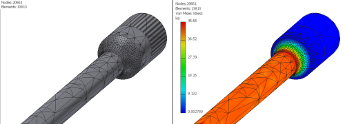

Řízení místní sítě poskytuje určité síťování malých nebo složitých ploch, kde by normální velikost sítě neposkytla dostatečně podrobné výsledky. To je obzvlášť užitečné, když chcete zlepšit výsledky pevnosti v místní nebo dotykové oblasti. Toto je manuální přístup ke zlepšení kvality řešení.
