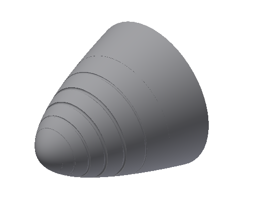

Křivky výrazů umožňují vytvoření 2D nebo 3D křivek náčrtu založených na výrazech. Tyto náčrty se používají s příkazy Vysunutí, Tažení, Šablonování nebo a jinými funkcemi k vytváření těles nebo povrchů. V tomto cvičení vytvoříte pomocí křivky výrazu těleso. Dále vytvoříte 3D křivku výrazu, která se použije jako cesta tažení k odebrání materiálu. Nakonec vytvoříte další 3D křivku výrazu, která se použije jako trajektorie ve funkci tažení.
