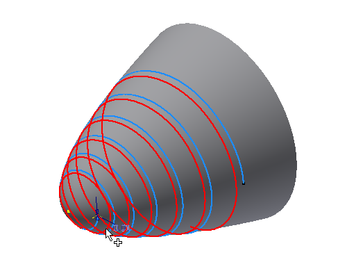

Použití 3D křivky výrazu jako vodicí trajektorie tažení
Chcete-li dokončit použití 3D náčrtu v prvku tažení, změňte pořadí prvků v prohlížeči. Pokud potom budete chtít u prvku použít vodicí trajektorii, upravte tažení a proveďte změnu typu.
  1. V prohlížeči přetáhněte 3D Náčrt2 nad položku Tažení1. To umožní v Prvku tažení použít 3D náčrt.
  2. Rozbalte položku Tažení1 a upravte položku Náčrt2.
  3. Změňte průměr kružnice na 0,01 mm.
  4. Dokončete náčrt.
  5. Upravte Tažení1.
  6. Změňte typ na Trajektorie a vodicí trajektorie.
  7. V Náčrtu2 vyberte jako vodicí trajektorii křivku výrazu.
  8. Klikněte na tlačítko OK.
