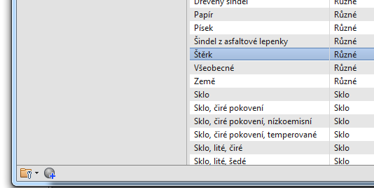

  2. Na panelu nástrojů Rychlý přístup klikněte na možnost Prohlížeč vzhledů:
  3. Na panelu nástrojů prohlížeče v dolní části klikněte na položky Správa > Vytvořit novou knihovnu.
  4. Zadejte umístění složky a název uživatelské knihovny a klikněte na tlačítko Uložit.

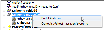

Krok 2: Přidání uživatelské knihovny do projektu
  1. Vyberte projekt, do kterého chcete knihovnu přidat.

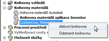

  2. Klikněte pravým tlačítkem na uzel Knihovny materiálů a potom klikněte na položku Přidat knihovnu.
  3. Přejděte na vlastní knihovnu, kterou chcete přidat, a vyberte ji. Klikněte na tlačítko OK.
  4. Chcete-li přidanou knihovnu nastavit jako aktivní, tzn. první, která bude prohledávána nebo odkazována, klikněte pravým tlačítkem na uzel této knihovny a potom na možnost Aktivní knihovna.

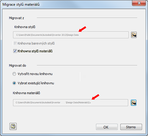

  3. Na panelu nástrojů prohlížeče klikněte na položky Migrovat styly aplikace Inventor.
  4. V dialogu Migrace stylů materiálů zadejte umístění Migrovat z, ve kterém se nachází soubory Materials.xml a Colors.xml. Ve výchozím nastavení je v systému Windows 7 nastavena cesta C:\Users\Public\Dokumenty\Autodesk\Inventor 2012\Design data.
  5. Zadejte umístění Migrovat do, což je obvykle soubor InventorMaterialsLibrary.adsk nebo uživatelská knihovna, kterou jste vytvořili. Ve výchozím nastavení je v systému Windows 7 nastavena cesta C:\Users\Public\Dokumenty\Autodesk\Inventor 2014\Design data\Materials.
  6. Zavřete a znovu otevřete Prohlížeč materiálů.

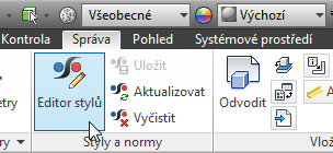

  3. Na kartě Správa na panelu Styly a normy klikněte na možnost Editor stylů.
  4. V Editoru stylů klikněte na možnost Importovat.
  5. Vyhledejte a vyberte soubor STYXML, který chcete importovat.
  6. V potvrzovacím dialogu klikněte na možnost Přijmout.
  7. V Editoru stylů klikněte na možnost Hotovo. Styl bude importován do aktuálního dokumentu a umístěn do složky Vzhledy dokumentu.

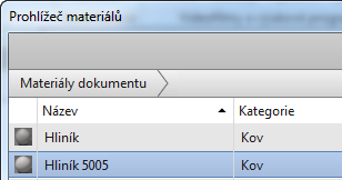

  8. Otevřete Prohlížeč materiálů a ve složce Materiály dokumentu uvidíte požadovaný materiál. Materiál však ještě není v knihovně a nelze jej používat s ostatními komponentami.

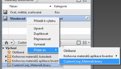

  9. Přetáhněte importovaný vzhled do uživatelské knihovny. Alternativně můžete kliknout na vzhled pravým tlačítkem a v nabídce Přidat do seznamu vybrat knihovnu, do které bude uložen.
