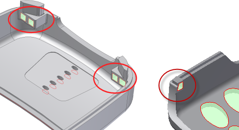

  2. Kliknutím na položku Automaticky rozpoznat spusťte výpočet. Určete orientaci modelu a pak umístěte zakroužkované záplaty na každý konec modelu, jak je znázorněno na následujícím obrázku. Tyto záplaty je nutné vytvořit pomocí vložených prvků, takže tyto záplatové povrchy musí být odstraněny.
Je důležité si pamatovat, že algoritmus záplat aplikace Inventor Mold Design je počátečním bodem vytváření záplatových povrchů. Zkontrolujte záplatové povrchy, které zjistil systém. Přidávejte nebo odstraňujte záplaty podle vlastních požadavků a podle toho, které pro vás byly vytvořeny automaticky.

  3. Odstraňte ostatní záplatové povrchy zobrazené na obrázku. Ujistěte se, že na žádném ze čtyř čtvercových vyříznutí nejsou záplaty a že jste neodstranili žádné další záplatové povrchy v modelu.
