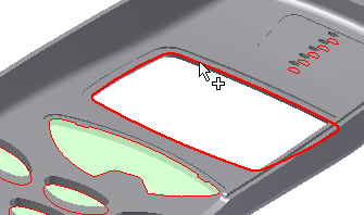

  5. Přejděte do dolní části seznamu a vyberte Klikněte k přidávání. Do seznamu je přidána záplata 20.
  6. Otočte model a vyberte vnitřní smyčku k záplatování velkého vstupu podle následujícího obrázku.
  7. Kliknutím na OK vytvoříte všechny povrchy záplat. Klikněte na výchozí pohled. Sestava modelu se zobrazí jako v následujícím obrázku.
