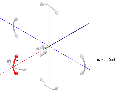

Jestliže je styl trubek s ohyby aktivní, v zobrazení 3D ortogonální trasy jsou zobrazeny uzly otočení. Jsou-li zobrazeny, můžete vytvořit ohyb v libovolném úhlu.
Chcete-li použít uzly otočení, klikněte na šipku ukazující do potřebné úhlové pozice a přetáhněte ji do požadovaného místa. Přichycení se vyskytují v pravidelných přírůstcích podle hodnoty 3D přichycení úhlu. Chcete-li definovat tuto hodnotu, klikněte na

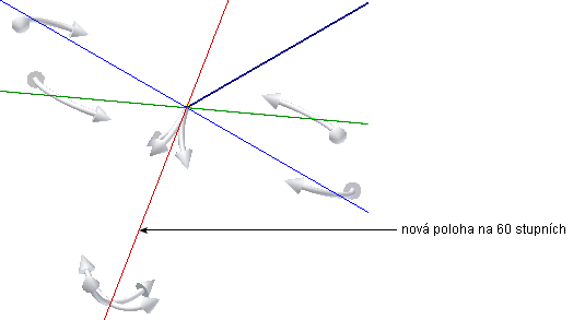

Až budete spokojeni s novou pozicí, výběrem bodu na čáře vytvořte segment v novém místě. Cesta trasy se změní do nové pozice v daném úhlu. Pomocí uzlů otáčení můžete tvorbou řady ohybů dosáhnout složený ohyb.
