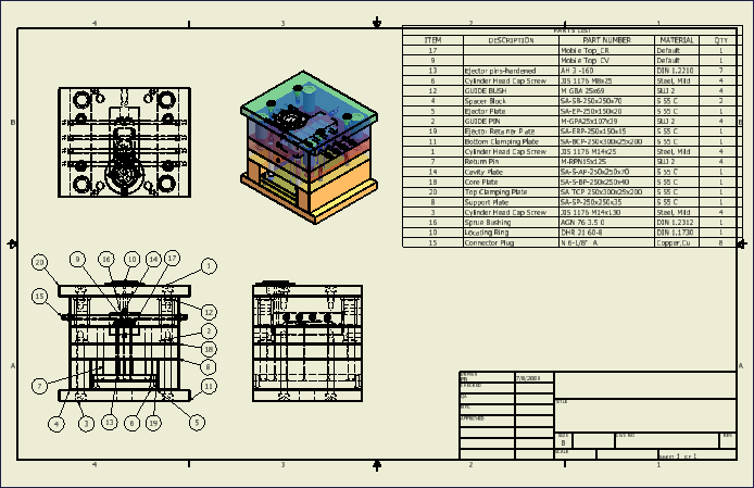

2D výkresy obsahují základní pohledy, rozměry, seznamy součástí, pozice, informace o tabulce děr atd. Následující obrázek představuje automaticky generovaný 2D výkres.
Můžete vytvořit výkresy pro všechny modely produktů. Můžete určit skupinu výkresů na základě aktuálního dokumentu aplikace Mold Design. Můžete pro něj konfigurovat nastavení výkresu, včetně formátu listu, kótovacího stylu, středové značky, atd. Skupiny výkresů a jejich nastavení můžete exportovat do ostatních dokumentů aplikace Mold Design.
Pokud nejsou automaticky generované výkresy vyhovující, můžete výkresy upravit ručně v prostředí výkresů aplikace Inventor.
