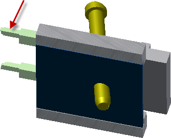

  11. Otočte model tak, aby byla vidět dolní část sestavy šoupátka.
  12. V dialogu Šoupátko klikněte na položku Boční tvárník. Vyberte jeden ze dvou bočních tvárníku (prvky vstup nebo opěra) jako referenci Boční tvárník podle následujícího zjednodušeného obrázku.
    Jediné co potřebujete je vybrat jeden ze vstupů, protože jsou oba umístěny ve stejné vzdálenosti od šoupátka.
