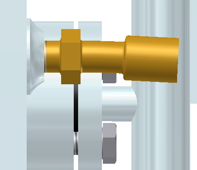

Předpokládejme, že trasa musí začínat ve výstupu na boku a nikoli na dně nádrže.
Protože je osa této odbočky vodorovná, první segment trasy se samoodvodněním vytvořené přímo z této odbočky by neměl sklon. Tato poloha by byla v rozporu s logikou vedení se samoodvodněním a trasa by byla v prohlížeči uvedena jako Vadná. Nejprve přidejte tvarovku, která zajistí přechod od horizontální osy výstupu ke spádu trasy. Pokud je například úhel spádu trasy tři stupně, nejprve umístěte vlastní tvarovku s úhlem ohybu 177 stupňů jako na obrázku.
