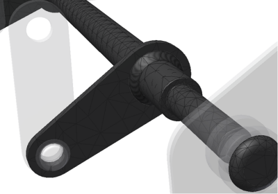

Můžete přijmout výchozí nastavení sítě a přejít přímo k simulaci. Někdy se vyskytují oblasti, ve kterých byste chtěli síť s větší hustotou. Můžete upravit nastavení sítě nebo použít lokální řízení sítě.
Nastavení sítě zobrazíte pomocí příkazu Nastavení sítě na panelu Připravit. Můžete určit nastavení sítě, které si přejete pro svou simulaci.
Po určení vlastností vytvoříte síť kliknutím na položku Pohled sítě. Síť je generována jako překryv na geometrii modelu.
Chcete-li použít řízení místní sítě, klikněte na příkaz Řízení místní sítě na panelu Připravit. Pak pro síť zvolte plochu a určete nastavení sítě pro lokální řízení.
