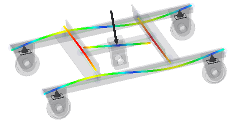

Tento výukový program používá sestavu aplikace Inventor s rámovými konstrukcemi a demonstruje postup vytváření, řešení a zobrazení výsledků. Pomocí 3D vykreslení zobrazíme různé tvary režimu a odpovídající hodnoty frekvencí.
