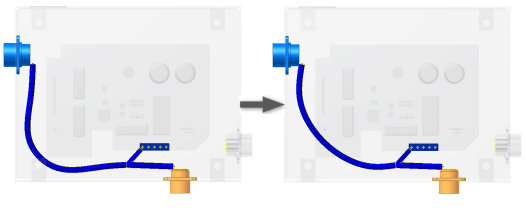

Nežádoucí pracovní body segmentu svazku
Chcete-li odstranit pracovní bod ze segmentu svazku, aktivujte sestavu svazku. Klikněte pravým tlačítkem na bod, který chcete odstranit a poté vyberte v místní nabídce možnost Odstranit bod. Bod je odstraněn a segment je přepočítán. Každý podélný spoj nebo virtuální součást připojená k odstraněnému segmentu bude rovněž odstraněna.
Jestliže je bod společným koncovým bodem dvou segmentů, segmenty se spojí do jednoho. Pokud je bod společným koncovým bodem tří nebo více segmentů (větvení), ke spojení nedojde. Každý segment bude mít na konci jedinečný koncový bod a lze s ním pracovat samostatně.
