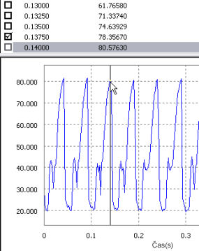

    Pak určete časové kroky, které chcete analyzovat:
  1. Na panelu nástrojů okna grafů klikněte na příkaz Zrušit výběr.
  2. Rozbalte složky Standard Joints, Revolution:5, a Force. Klikněte na položku Síla.
  3. Rozbalte složky Force Joints, Spring / Damper / Jack joint, a Force. Klikněte na položku Síla.
  4. Přejděte do oblasti grafu a dvakrát klikněte na vyvýšený bod grafu Síla (rotace), který chcete analyzovat. Zaškrtněte políčko vedle odpovídajícího časového kroku v části nad grafem, která obsahuje časové kroky.
  5. Stejným způsobem vyberte nízký bod hodnot Síla (rotace). Zaškrtněte políčko vedle příslušného časového kroku.
  6. Zavřete okno grafů.
