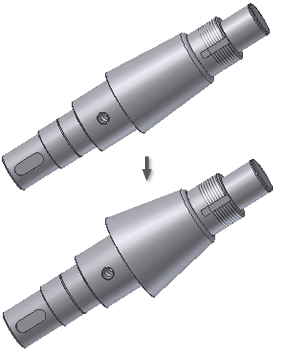

Vložený hřídel můžete dále upravovat.
  1. Vyberte hřídel v prohlížeči nebo v grafickém okně, klikněte pravým tlačítkem a vyberte položku Upravit pomocí aplikace Design Accelerator.
  2. Aktivujte kartu Návrh a pak podle obrázku vyberte element kužele.
  3. V oblasti 2D náhledu dvakrát klikněte na vybraný kuželový průřez, čímž se zobrazí dialog Kužel.
  4. Změňte pole První poloměr na 100 mm a pole Délka elementu na 90 mm. Stisknutím tlačítka OK zavřete dialog Kužel.
  5. V dialogu Generátoru komponent hřídele klikněte na tlačítko OK. Na hřídeli se projeví provedené úpravy.
