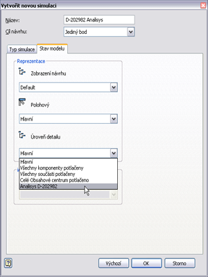

  3. Na pásu karet na panelu Správa klikněte na položku Vytvořit simulaci .
    V rámci jednoho dokumentu můžete vytvořit několik simulací. Při každé simulaci lze používat různé materiály, vazby a zátěže.
  4. Určete vlastnosti simulace. Určete název a typ simulace a na kartě Stav modelu reprezentaci modelu, které se mají při simulaci používat.
  5. Klikněte na tlačítko OK. Při nové simulaci budou do prohlížeče umístěny uzly analýzy.
