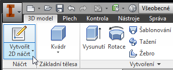

Pokud se výchozí šablona neotevře v režimu náčrtu:
  1. V prohlížeči rozbalte složku Počátek.
  2. Vyberte uzel prohlížeče Rovina XY.
  3. Přejděte na pás karet a klikněte na kartu 3D Model panel Náčrt možnost Vytvořit 2D náčrt .
