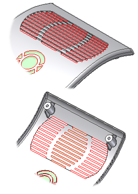

  2. V dialogu Vytvořit povrch záplaty, zvolte příkaz Automatické zjišťování k automatickému vytvoření vnitřních záplat. Systém zjistí co nejvíce vnitřních záplat a vypíše je podle názvů v dialogu Vytváří se záplatový povrch. Záplaty jsou na modelu zvýrazněny zeleně. Otočte model. Všimněte si na následujícím obrázku, že ve střední části mřížky jsou platné záplaty, ale na dvou vnějších plochách ne.
    Poznámka: Chybějící záplaty povrchu lze vytvořit odstraněním nesprávných záplat na mřížce a ručním zvolením hran pomocí příkazu Kliknutím přidejte. V následující části se vrátíte k modelu součásti a provedete úpravy, které umožní automatické záplatování všech otvorů mřížky.

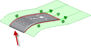

  6. Náhled zobrazuje, že dělicí povrch není kompletní. Prohlédněte si náhled a všimněte si změny zakřivení.
    Poznámka: Chybějící povrch by mohl být vytvořen ručně zvolením hran. Náhled dělicího povrchu však ukazuje, že mírná změna návrhu dává lepší výsledky dělení. V následující části se vrátíte k modelu součásti a provedete úpravy k zajištění lepších výsledků dělení a automatického vytvoření dělicího povrchu.
