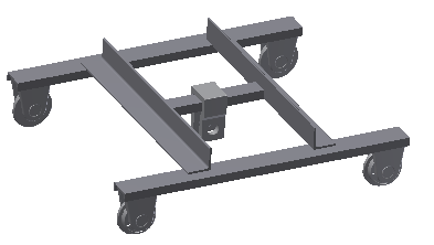

Prostředí analýzy rámových konstrukcí je zvláštní prostředí v rámci souborů sestav a svařenců. V tomto prostředí jsou k dispozici příkazy jedinečné pro jeho účely. K nástrojům můžete přistupovat prostřednictvím karet Návrh a Prostředí.
Když otevřete analýzu rámových konstrukcí a nastavíte svou simulaci, model sestavy rámové konstrukce se automaticky převede na zjednodušený model uzlů a nosníků. Grafické okno zobrazuje nosníky, uzly a symbol gravitace.
Potom nadefinujte hraniční podmínky (které se skládají ze zatížení a vazeb). Můžete rovněž změnit materiály nosníku a určit spojení (uvolnění a pevná propojení). Jakmile jsou tyto vstupy zadány, můžete spustit simulaci a zobrazit chování vzhledem k definovaným podmínkám.
