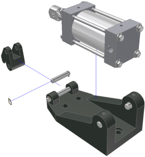

Rozklady sestavy vytvořené v rámci aplikace Inventor Studio nelze umístnit jako výkresové pohledy v souborech výkresu IDW nebo DWG. Namísto toho použijte prezentace.
Na začátek otevřete dodávanou sadu dat válcové svěrky a vytvořte soubor prezentace z výchozí (mm) šablony.
Cíle
- umístit pohled,
- ručně rozložit sestavu,
- umístit pohled rozpadu na list výkresu.
