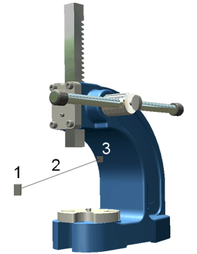

  2. Kamera se také zobrazí v grafickém okně. Vektor pohledu je implicitně kolmý k obrazovce. Otáčejte modelem a přibližte si jej tak, abyste viděli symbol a vektor kamery.
    Kamera sestává ze tří částí: kamera, vektor pohledu a cíl.
