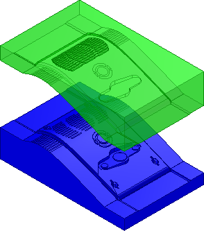

Přejděte na pás karet a klikněte na kartu Tvárník/dutinapanel Konec dělicí roviny možnost Generovat tvárník a dutinu .
Kliknutím na příkaz Náhled/diagnostika proveďte diagnostiku součástí a povolte ovládací prvky náhledu.
Pomocí posuvníku Oddělení těles na kartě Náhled si prohlédněte tvárník a dutinu před vytvořením, viz následující obrázek.
Poznámka: Zpráva na kartě Diagnostika součástí neudává žádné vážné chyby.
Kliknutím na tlačítko OK vytvoříte tvárník a dutinu. Tělesa jsou vytvořena podle následujícího obrázku.
