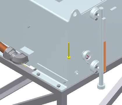

Nyní určíte směr gravitace. Příkaz Gravity se nachází v hlavní úrovni trubek a potrubí.
  1. Dvakrát klikněte na položku Vedení trubek a potrubí.
  2. Přejděte na pás karet a klikněte na kartu Trubky a potrubí panel Vedení Definovat gravitaci .

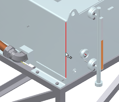

  3. Vyberte hranu k nastavení vektoru gravitace.
  4. V případě potřeby klikněte v dialogu Gravitace na položku Obrátit kolmici, aby vektor mířil dolů.
  5. Klikněte na tlačítko OK.
