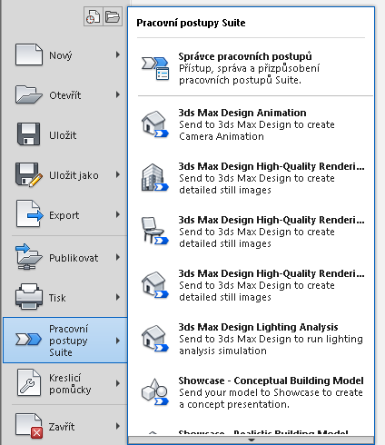

Pracovní postup použije předem zvolená nastavení aplikace 3ds Max Design nebo Showcase na data návrhu ze zdrojového produktu (AutoCAD, Inventor nebo Revit). V každém zdrojovém produktu jsou k dispozici různé pracovní postupy, které mohou být optimalizovány pro konkrétní účely, například vysoce kvalitní rendrování nebo analýzu osvětlení.
Pracovní postupy jsou dostupné z hlavní nabídky aplikace:
Nabídka Pracovní postupy (aplikace Inventor)
