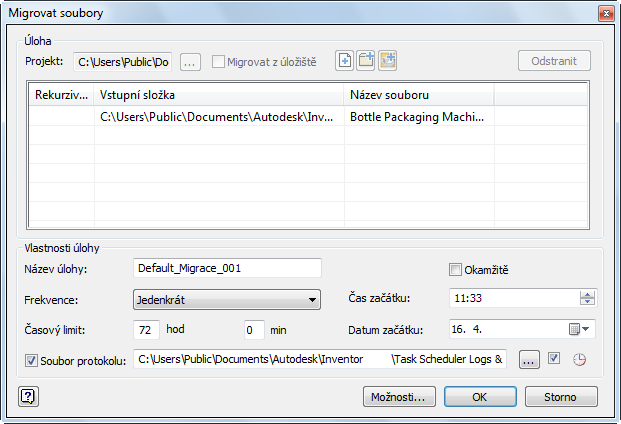

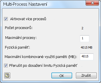

- Plánovač úloh podporuje několik procesů, které mohou zkrátit dobu migrace. V nabídce Nastavení kliknutím na tlačítko Více procesů... otevřete dialog Nastavení několika procesů, viz obrázek 1.
Obrázek 1

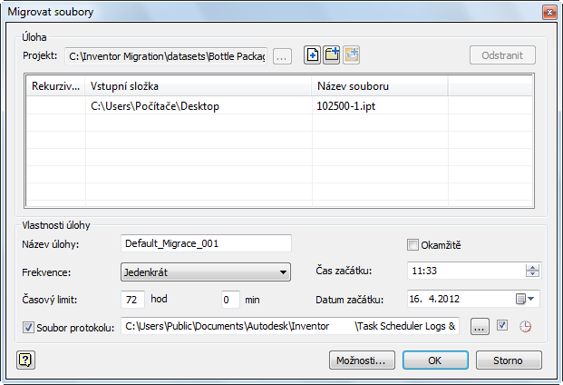

- Zobrazí se okno nástroje Plánovač úloh. Z rozevírací nabídky Vytvořit úlohu vyberte položku Migrovat soubory... Získáte tak přístup k dílčímu dialogu Migrovat soubory. Klikněte na tlačítko nástroje Přidat projekt zcela vpravo, jak ukazuje obrázek 3.
Obrázek 3

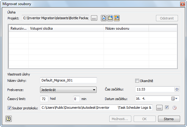

- Dialog Migrovat soubory zobrazí složku vybraného projektu a název souboru projektu. Viz obrázek 4.
Obrázek 4

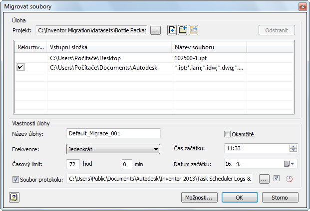

- Lze nastavit několik možností, které platí pro všechny migrované soubory. Možnosti jsou dostupné kliknutím na tlačítko Možnosti... v dolní části dialogu Migrovat soubory. Tato akce zobrazí dialog Možnosti migrace, jak ukazuje obrázek 5.
Obrázek 5
