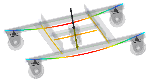

Zobrazení a vyhodnocení výsledků
Po dokončení simulace bude grafické okno ve výchozím nastavení obsahovat vykreslení výsledků posunutí. Rozbalením složky Výsledky můžete prozkoumat celou sadu výsledků.
K zobrazování dat výsledků je k dispozici několik příkazů. Většina z nich se nachází na panelech Výsledek a Zobrazení.
