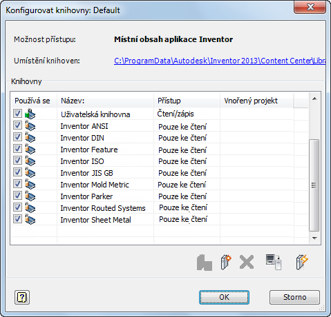

  1. Chcete-li přejít do dialogu Konfigurovat knihovny., klikněte v dialogu projektu na tlačítko Konfigurovat knihovny Obsahového centra. Viz obrázek 1.
    Obrázek 1

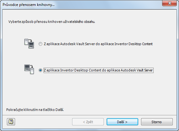

  2. Chcete-li přejít do dialogu Průvodce převedením knihovny, klikněte na tlačítko Průvodce převedením knihovny... Viz obrázek 2. Vyberte možnost Z aplikace Inventor Desktop Content do serveru Autodesk Vault Server.
    Obrázek 2

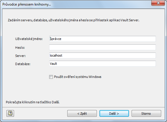

  3. Chcete-li se přihlásit k serveru úložiště, klikněte na tlačítko [Další]. Viz obrázek 3.
    Obrázek 3

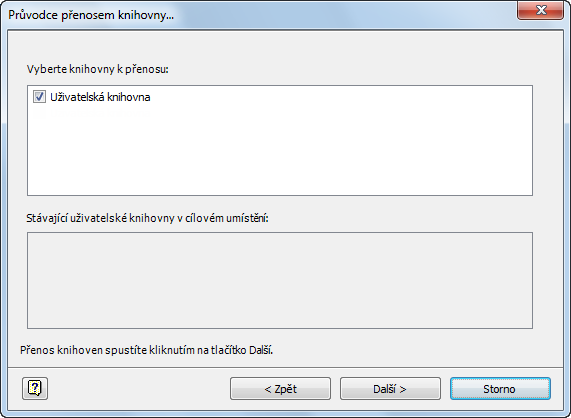

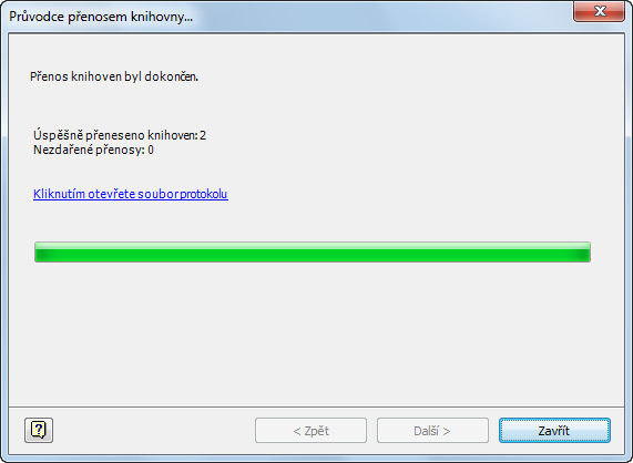

  5. Chcete-li převést knihovny, klikněte na tlačítko [Další]. Viz obrázek 5. Proces ukončíte kliknutím na tlačítko Zavřít.
    Obrázek 5
