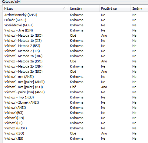

  6. V prohlížeči klikněte na uzel Kóty. Poté si přečtěte seznam dostupných stylů kót v panelu Kótovací styl.
    Všimněte si těchto důsledků:
    • Umístění stylů uložených ve výkresu je nastaveno na hodnotu Obojí a umístění stylů uložených v knihovně stylů je nastaveno na hodnotu Knihovna.
    • U stylů používaných v zobrazení výkresu se ve sloupečku Používá se zobrazí hodnota Ano.
    • Ve sloupečku Změny se u všech stylů zobrazí Ne.

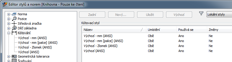

  7. V seznamu filtrů vyberte položku Lokální styly. Přečtěte si kótovací styly uložené v souboru výkresu.
