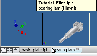

Zobrazení karet otevřených dokumentů
Můžete změnit viditelnost karet v dolní části okna, které nesou názvy otevřených dokumentů. Přejděte na kartu pásu Pohled, poté na panel Okna a v rozevíracím seznamu Uživatelské rozhraní zaškrtněte nebo zrušte zaškrtnutí políčka pro karty dokumentů.
