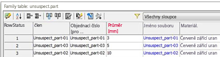

V kontextu prvního kroku popíšeme dva scénáře, se kterými se můžete setkat při migraci uživatelských materiálů obsahového centra. Příklad prvního scénáře předpokládá existenci rodiny Obsahového centra definované v souboru místního obsahu Mylibrary.idcl. Knihovna používá uživatelský materiál „Glowing red uranium“.

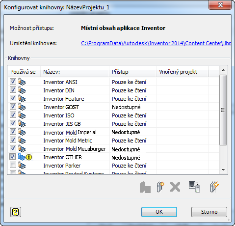

KROK 2: Aktualizace knihovny Obsahového centra
vpravo dole. Umístěte do ní součásti z knihovny „My Library“.
Alternativně můžete zkontrolovat materiál v editoru Obsahového centra.
