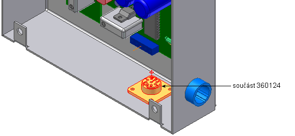

  1. V prohlížeči umístěte kurzor nad součást 360124.
    Součást se v grafickém okně zvýrazní, takže bude zřejmé, která součást je určena k úpravám.
  2. V prohlížeči dvakrát klikněte na název součásti, kterou chcete upravit.

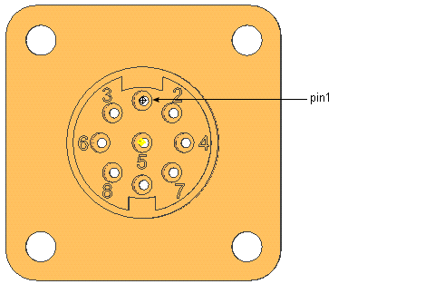

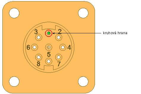

  6. Kliknutím na zobrazenou kruhovou hranu zvolte středový bod.
  7. V dialogu Název kolíku použijte výchozí název kolíku 1 a klikněte na . Kolíku 1 je přidán pracovní bod představující kolík.
  8. Definujte svorku pro díru 2:
    • Vyberte kruhovou hranu.
    • Potvrďte název kolíku 2.
    • Klikněte na položku .
  9. Opakováním těchto kroků definujte kolíky pro jednotlivé označené díry a díru 9 umístěnou mezi dírami 7 a 8. Pojmenujte svorky podle čísel popisků. Například u díry označené jako 3 pojmenujte svorku 3 atd.
  10. Když chcete ukončit režim Umístit kolík, klikněte pravým tlačítkem myši a zvolte položku Hotovo.
