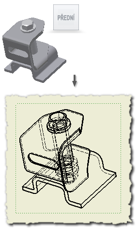

Přední pohled
Dále je možné nastavit jakýkoli pohled jako Přední pohled.
  1. Na nástroji ViewCube zvolte jakoukoliv plochu, která není aktuálně označena jako Přední.
  2. Klikněte pravým tlačítkem myši na nástroj ViewCube a zvolte příkaz Nastavit aktuální pohled jako přední.
V animacích se nezobrazuje místní nabídka.
Tato funkce také přeorientuje všechny další ortografické a izometrické pohledy modelu, například Zadní pohled musí být vždy naproti Předního pohledu.
Všimněte si, že tento pohled nemusí být ortografický. Jakýkoli pohled můžete určit jako Přední pohled.

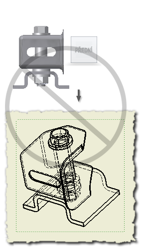

Jak již bylo zmíněno v úvodu, výkresové pohledy vytvořené po předefinování pohledu modelu tyto předefinované pohledy modelu zachovají.
Na druhou stranu předefinování pohledu modelu není zpětně asociativní. Výkresové pohledy vytvořené před předefinováním pohledu modelu nejsou aktualizovány tak, aby odpovídaly předefinování.
