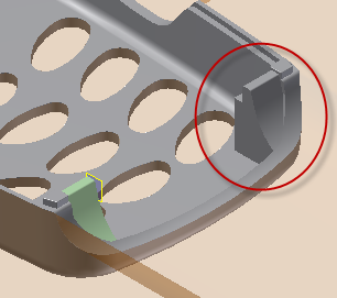

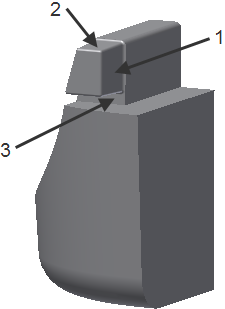

  5. Vyberte povrch označený 1 na následujícím obrázku jako referenci Prvního výběru. Tento povrch je formovatelnou součástí komponenty.
  6. Vyberte povrch označený 1 na následujícím obrázku jako referenci Druhého výběru. Tento povrch je umístěným vstupem komponenty.
  7. Klikněte na tlačítko Použít.
Poznámka: Zvažte použití příkazu na panelu Poloha k přetažení komponenty pryč z její aktuálně zavazbené polohy. Referenční povrchy je možné vybrat snadněji.
  1. Pokračujte v navazování vstupu pomocí vazeb proti sobě:
    • Vazba proti sobě označená 2 ve dvou předchozích obrázcích.
    • Vazba proti sobě označená 3 ve dvou předchozích obrázcích.
    Plně navázaný vstup se zobrazí stejně jako na následujícím obrázku.
