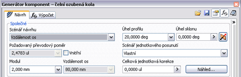

Po spuštění generátoru komponent čelních ozubených kol se otevře karta Návrh. Zde můžete zadat určité parametry, definovat umístění čelních ozubených kol a vybrat způsob výpočtu.
Karta Návrh je rozdělena na několik skupinových rámečků s těmito možnostmi:
Obecné
Oblast obsahuje společné parametry pro obě kola, jako je modul nebo úhel sklonu/úhel stoupání.
Rozevírací nabídka Scénář návrhu obsahuje pět možností návrhu a výpočtu. V závislosti na výběru scénáře návrhu budou na kartě Návrh povolena příslušná pole úprav. Každá metoda vyžaduje jiné vstupní parametry.
Kolo 1, Kolo 2
Oblast obsahuje parametry, které se liší pro kolo a kolo, jako je například počet zubů nebo šířka ozubení. Dále se zde nacházejí příkazy specifikace umístění kola 1 a kola 2.
Pomocí rozevíracího seznamu vyberte typ kola a vložte: komponentu, prvek nebo žádný model.

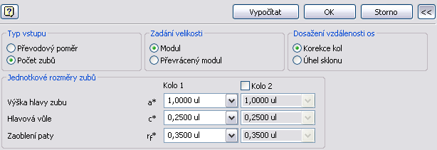

Další možnosti
Kliknete-li na příkaz
Další možnosti umístěný v pravém dolním rohu karty Návrh, otevře se oblast s dalšími možnostmi návrhu čelních ozubených kol. Vyberete-li například ve skupinovém rámečku Typ vstupu položku Počet zubů, bude tato položka označovat, že počet zubů je známá hodnota.
