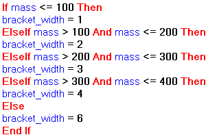

Změnou existujícího pravidla můžeme tyto rozsahy přizpůsobit.
  1. Otevřete Prohlížeč pravidel a dvojitým kliknutím na položku Width_Rule otevřete pravidlo v dialogu Upravit pravidlo
  2. Upravte pravidlo, jak je znázorněno.
    Kopírování bloku kódu
    If mass <= 100 Then
    bracket_width = 1
    ElseIf mass > 100 And mass <= 200 Then
    bracket_width = 2
    ElseIf mass > 200 And mass <= 300 Then
    bracket_width = 3
    ElseIf mass > 300 And mass <= 400 Then
    bracket_width = 4
    Else
    bracket_width = 6
    End If
    Pomocí těchto změn můžeme zkontrolovat rozsah hodnot v každém příkazu If nebo Else If.

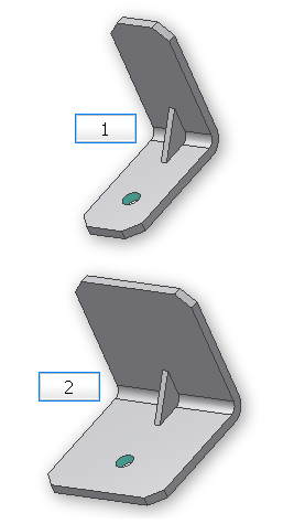

  1. V dialogu Parametry zadejte u položky hmotnost hodnotu 75. Šířka držáku se nastaví na 1 palec.
  2. Změňte hodnotu položky hmotnost na 150. Šířka držáku je nyní 2 palce.
    (1) hmotnost=75, šířka=1 palec (2) hmotnost=150, šířka=2 palce
  3. Pokračujme dále. Změnou hodnoty položky hmotnost na 250 se šířka změní na 3 palce. Je-li hodnota položkyhmotnost 350, šířka držáku je 4 palce. Pokud u položky hmotnost zadáte hodnotu větší než 400, výsledkem bude šířka držáku 6 palců. Ověřte tuto skutečnost nastavením položky hmotnost na hodnotu 1500.
  4. Změňte hodnotu položky hmotnost zpět na 150 a klikněte na tlačítko Hotovo.
