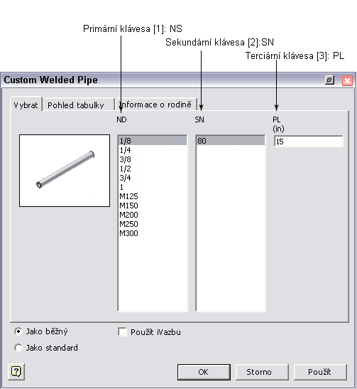

Potrubní iSoučásti mají zpravidla tři klíčové sloupce rodiny: jmenovitý rozměr, číslo tabulky a délku potrubí. U vzorové potrubní iSoučásti:
iSoučásti tvarovek mají nejčastěji jeden klíčový sloupec rodiny: jmenovitý rozměr. U vzorových iSoučástí kolena v tabulce Jiné je primárním klíčem NPS {1}.
Následující obrázek ilustruje vztah mezi klíčovými sloupci rodin iSoučástí a stránkou s miniaturami rodin součástí v Obsahovém centru.
Klíčové sloupce rodin hrají důležitou úlohu ve schématu pojmenování souborůu  rodin součástí v Obsahovém centru. Po vytvoření a publikování je z postupných kombinací hierarchických klíčů vytvořena hodnota předdefinované vlastnosti v Obsahovém centru. V tomto případě je hodnota vlastnosti {DESIGNATION} potrubí {NS} {SN} {PL}, kde proměnná potrubí označuje typ součásti vedení.
