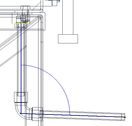

Čáry samoodvodnění zajišťují stoupání nebo klesání, aby působením zemské gravitace docházelo k odvodnění vedení. Například části trasy, které by byly jinak horizontální, mají vzhledem k horizontále sklon dva stupně.
Chcete-li vytvořit vedení se samoodvodněním, nejprve vytvořte styl čar samoodvodnění a pak vedení, u něhož bude tento styl aktivní. V čarách samoodvodnění jsou používány tvarovky s úhlem ohybu nebo připojení větším než 45 a menším než 90 stupňů, například 88 stupňů.
