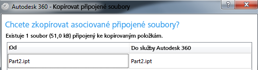

Při ukládání souboru do služby Autodesk 360 je přidán aktuální soubor a všechny závislé soubory.
Při každém uložení souboru do služby Autodesk 360 tato služba zajistí, aby dokumenty uložené místně na jednotce služby Autodesk 360 byly synchronizovány s dokumenty uloženými v cloudu.
Dokumenty lze do jednotky služby Autodesk 360 přetáhnout z Průzkumníka Windows. Soubory přidané do jednotky služby Autodesk 360 pomocí Průzkumníka Windows budou automaticky odeslány a synchronizovány s účtem služby Autodesk 360. Všechny odkazované soubory budou během tohoto procesu odeslány.
