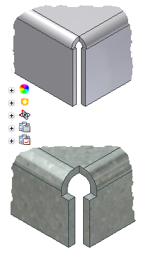

V tomto výukovém programu zachytáváte a manipulujete s následujícími charakteristikami plechu pomocí stylů plechu:
- kompletní definice materiálu,
- tvar a velikost ohybového výštipu,
- hodnota poloměru ohybu,
- typ přechodu ohybu,
- typ a velikost rohového výštipu s 2 ohyby,
- typ a velikost rohového výštipu s 3 ohyby.
Charakteristiky plechu jsou ovládány různými typy stylů nebo kategoriemi stylů. Typy stylů, pokud jsou zvažovány společně, tvoří kompozitní styl určující charakteristiky plechové součásti. Styly lze aplikovat místně na aktivní součást nebo je možné uložit nové a upravené styly do knihovny stylů, aby je bylo možno sdílet.
