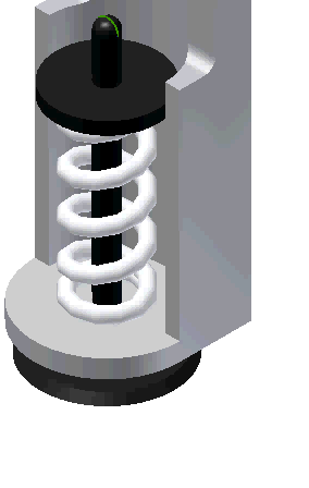

Vložení pružiny
Než vložíte pružinu, nastavte mechanismus.
  1. Pokud jste tak ještě neučinili, je nutné se vrátit do konstrukčního režimu. V přehrávači simulace klikněte na položku Konstrukční režim.
  2. Klikněte v prohlížeči pravým tlačítkem myši na prizmatický spoj a vyberte příkaz Vlastnosti.
  3. Vyberte kartu Stupeň volnosti 1 (T).
  4. V poli Poloha zadejte hodnotu 8 mm a stiskněte klávesu Tab a aktualizujte sestavu.
    Ventil se posune tak, že budou dva počátky referenčních rámových konstrukcí odděleny vzdáleností 8 mm.
  5. Klikněte na tlačítko OK.
  6. Přejděte na pás karet a klikněte na kartu Dynamická simulace panel Spoj možnost Vložit spoj.
  7. V rozevírací nabídce vyberte položku Pružina/tlumič/zvedák (spoj se nachází poblíž spodního konce nabídky).
  8. Tento spoj vyžaduje dva výběry. Vyberte kruhovou hranu na podpoře.
  9. Vyberte kruhovou hranu na ventilu.
  10. Klikněte na tlačítko OK.
