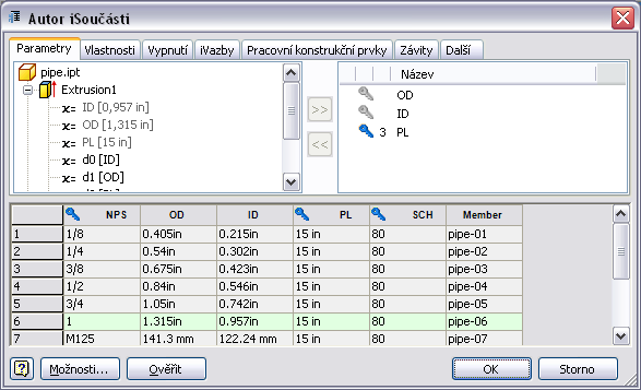

V každé tabulce Autor iSoučásti je předvolený řádek. Výchozí řádek určuje součást knihovny, která se zobrazí, když v Obsahovém centru otevřete rodinu součástí.
Otevřete například vzorovou iSoučást potrubí Autodesk\Inventor <verze>\Tutorial Files\Tube & Pipe\Example_iparts\pipe.ipt. V prohlížeči Model dvakrát klikněte na Tabulku a otevře se dialog Autor iSoučásti:
Zeleně zvýrazněný řádek je předvolený řádek. Chcete-li předvolený řádek změnit, pravým tlačítkem klikněte na příslušné číslo řádku, například 1/2, a vyberte možnost Nastavit jako předvolený řádek. Klikněte na tlačítko OK a součást potrubí v grafickém okně se automaticky aktualizuje.
iSoučást potrubí bude publikována do Obsahového centra. Když nyní otevřete rodinu součásti, zobrazí se v náhledu daná součást s parametry ve výchozím řádku.
