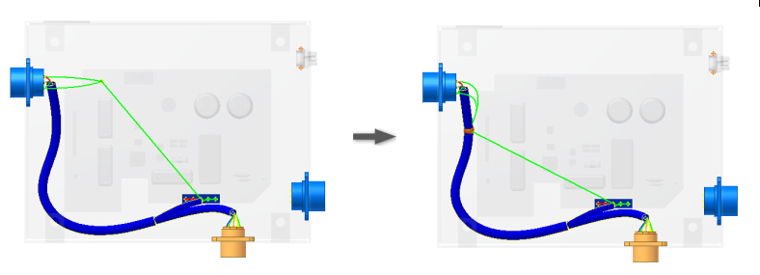

Po zobrazení spojky u drátů můžete předefinovat spojku do nového místa. Spojku u drátu můžete předefinovat:
- na jiný drát,
- na segment,
- do jiného umístění, včetně jiného umístění podél stejného drátu.
Spojku nelze předefinovat do nového umístění mimo drát, protože dráty připojené ke spojce se přesunují se spojkou. Odstranit můžete pouze spojku.
Spojku u drátu můžete také předefinovat:
- do umístění mimo segment,
- na jiný segment,
- v jiném umístění podél stejného segmentu.
Je-li nové umístění na jiném drátu nebo segmentu:
- Nový drát nebo segment bude rozdělen a každý objekt získá jedinečný název. Například Segment1 se rozdělí na Segment1 a Segment1_1.
- Pokud bylo původní umístění na segmentu, existující segment bude opraven a všechny dráty připojené ke spojce budou umístěny mimo trasu.
- Jestliže bylo původní umístění na drátu, dráty se přesunou se spojkou do nového umístění.
- Všechny pracovní body na spojených drátech zůstanou zachovány.
