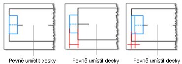

Obecně se kolík připojuje k dolní ploše horní desky. Objímka se připojuje k horní ploše dolní desky. Chcete-li připojit boční zámek, nejdříve definujte základní plochu, referenční plochu, vzdálenost a odsazení.
  1. Na kartě Sestava formy klikněte na příkaz Blokovací jednotka.
  2. V dialogu Blokovací jednotka vyberte typ zámku polohy z rozevírací nabídky Typ.
    Poznámka: Ve výběrovém poli vyberte z rozevírací nabídky Kategorie položku Boční zámek.
  3. Upravte parametry v tabulce vedle obrázku.
  4. Klikněte na položku Základní plocha a potom vyberte v grafickém okně horní nebo dolní plochu desek, ke kterým chcete provést zarovnání.
  5. Klikněte na položku Referenční plocha a potom v grafickém okně vyberte plochu, která je kolmá k základní ploše.
  6. V dialogu Blokovací jednotka v části Umístění zadejte hodnoty k umístění komponenty:
    • První hodnota nastaví polohu bočního zámku vzhledem ke středu referenční plochy.
    • Druhá hodnota nastaví odsazení od referenční plochy.
  7. Chcete-li umístit symetrický boční zámek, zaškrtněte možnost Symetrické umístění.
  8. Klikněte na tlačítko OK nebo Použít.
