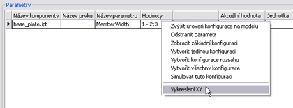

Ve znázorněních XY se zobrazí komponenta výsledku mimo rozsah parametru. Chcete-li zobrazit vykreslení XY, klikněte pravým tlačítkem na řádek parametru a zvolte položku Vykreslení XY.

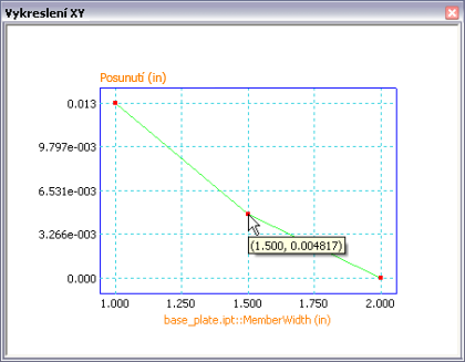

Vykreslení XY zobrazí výsledky Posunutí versus parametrické konfigurace. Najeďte kurzorem na bod vykreslení a zobrazí se hodnota posunutí v tomto bodě.
