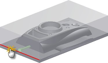

  1. Na pásu karet klikněte na kartu Sestava formy panel Sestava formy Základny formy .
  2. V dialogu Základna formy se ujistěte, že je výběr umístění aktivní. Vyberte hranu, která odděluje tvárník a dutinu a nalezněte referenční bod umístění podle následujícího obrázku.
  3. V dialogu základna formy určete, Výrobce a Typ například FUTABA-SA-S.
  4. Nastavte velikost na 400 x 450 mm.
  5. Klikněte na tlačítko OK a vygenerujte základnu formy podle následujícího obrázku.
