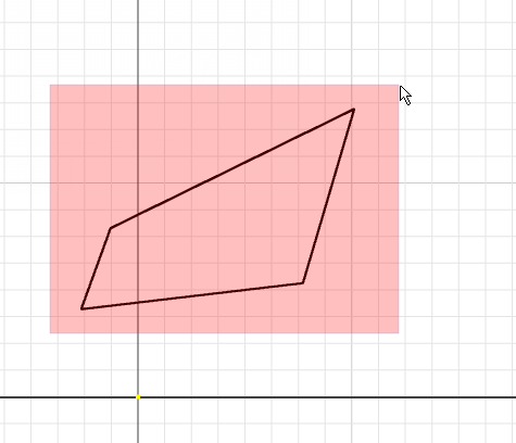

  1. Posuňte kurzor myši vlevo a pod geometrii náčrtu.
  2. Klikněte na okno výběru a přetáhněte jej doleva pod geometrii náčrtu. Uvolněním tlačítka zvolte geometrii.

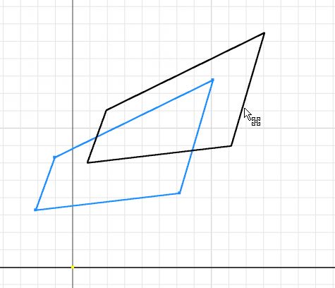

  3. Posuňte kurzor nad jednu z úseček.
  4. Po jejím zvýraznění klikněte a podržte tlačítko a táhněte kurzor nahoru a vpravo.
  5. Uvolněním tlačítka myši nastavte novou polohu.
    Aplikace přemístí celou geometrii bez změny velikosti nebo úhlu některého úsečkového segmentu.
  6. Před dalším krokem kliknutím v grafickém okně zrušte výběr všech čtyř úsečkových segmentů.
