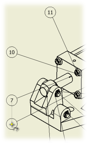

V tomto případě odkaz pozice 1 (určující základnu) zbytečně kříží válec. V následujících krocích přesunete pozici i šipku odkazu.
  1. Přesunutí kurzor nad pozici 1. Uprostřed pozice se objeví zvýraznění pozice a odkazu a zelený úchyt pro úpravy.
  2. Přesuňte kurzor na zelený úchyt pro úpravy. Až se vedle kurzoru zobrazí symbol pohybu, přetáhněte pozici směrem dolů k pozici 7.
  3. Táhněte myš pomalu přes pozici 7 a pak dolů.
    Během přetažení dolů si všimněte vertikální tečkované čáry, která udává, že je poloha pozice zarovnána s pozicí 7.
  4. Uvolněním tlačítka myši potvrdíte novou polohu pozice, podobně jako je tomu na následujícím obrázku.
