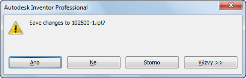

Počínaje verzí 2008 je při otevření a uložení souboru v aplikaci Inventor soubor migrován do nové verze.
Jestliže soubor neuložíte, nebude migrován.
Migrace do nové verze na vyžádání vyžaduje otevření a uložení souboru, ať už jste v něm provedli nějaké změny či nikoliv.

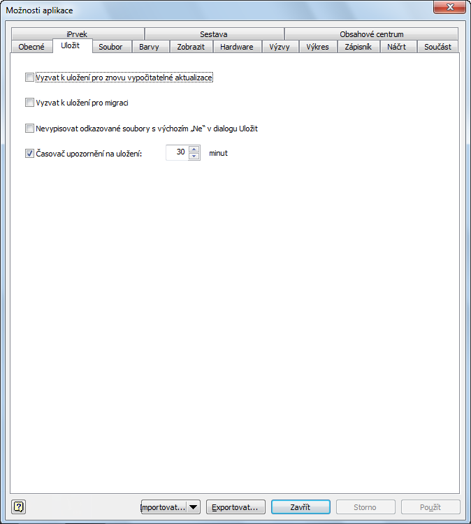

Důležité:
Obrázek 1
Vyzvat k uložení pro migraci
Obrázek 2 – dialog s výzvou

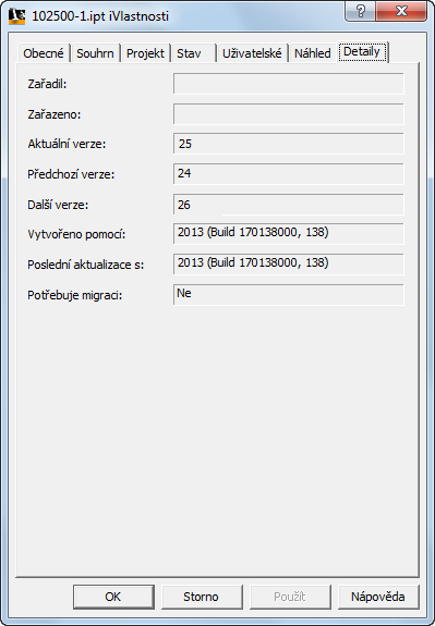

Jak zkontrolovat stav migrace
V aplikaci Inventor lze zkontrolovat stav migrace souboru prostřednictvím iVlastností.
Obrázek 3
Krok 2: Na kartě iVlastnosti naleznete informace o verzi. Položka Ano v poli Potřebuje migraci značí, že soubor ještě nebyl migrován.
