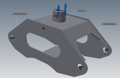

Dosazení parametrů
Dosazení parametrů k optimalizaci:
  1. Přejděte na pás karet a klikněte na položku Parametry .
  2. V grafickém okně nebo v prohlížeči vyberte prvek.
  3. Klikněte na parametry, které chcete zahrnout do optimalizace.
    • Chcete-li zadat rozsah hodnot parametrů, klikněte na šipku dolů. Zadejte hodnoty pomocí jedné z metod uvedených v části Zadání rozsahu. Kliknutím na tlačítko OK potvrďte hodnoty rozsahu.
  4. Kliknutím na tlačítko OK potvrďte parametry a ukončete příkaz. Alternativně můžete kliknutím na tlačítko Použít přidat parametry a ponechat příkaz aktivní.
    Tip: Můžete také kliknout pravým tlačítkem myši a vybrat v místní nabídce položku Použít nebo Dokončit.
Zadání rozsahu:
Poznámka: Výchozí rozsah parametrů je +/- 10 %, jak je určeno v dialogu Nastavení.
