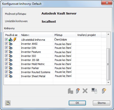

  1. Chcete-li přejít do dialogu Konfigurovat knihovny, klikněte v dialogu projektu na tlačítko Konfigurovat knihovny obsahového centra. Viz obrázek 1.

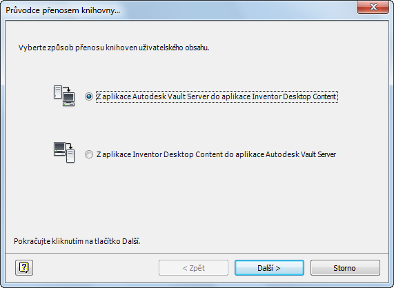

  2. Chcete-li přejít do dialogu Průvodce přenosem knihovny, klikněte na tlačítko Průvodce přenosem knihovny. Viz obrázek 2. Vyberte možnost Ze serveru Autodesk Vault Server do aplikace Inventor Desktop Content.
    Obrázek 2
